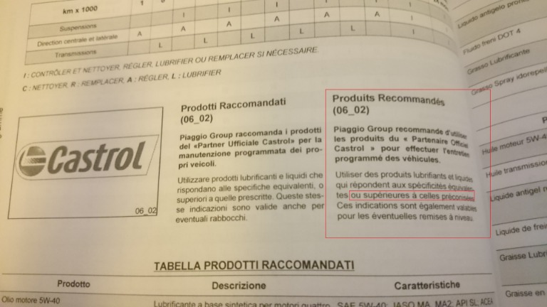

il y a 6 ans 10 mois #221001
Réponse de PP3 31 sur le sujet casse moteur cylindre fonte 2017
Exact, toujours la même bougie NGK CR7EKB sur HPE
Par contre, je viens de feuilleté le carnet du HPE par rapport au ancien,
Avant,
Maintenant sur HPE,
"des produits équivalents ou supérieures à celles préconisées".
Je vous laisse en déduire le sens de cette phrase. Moi, je me frotte les mains. Mais, j'admire la forme de la phrase de Piaggio.
Avant,
Maintenant sur HPE,
