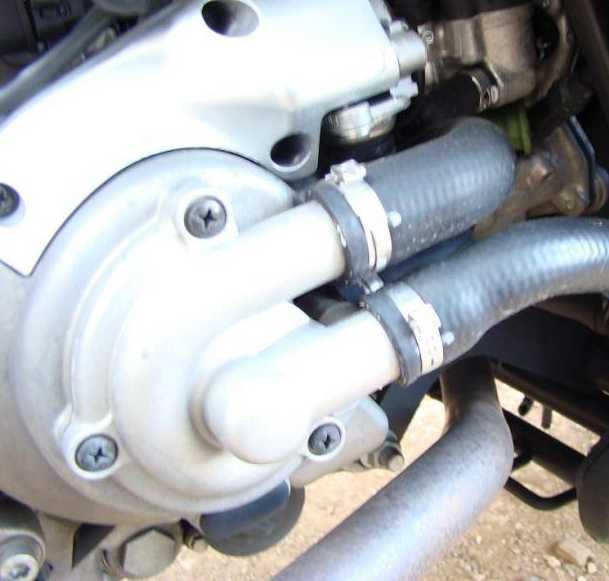

pas de fuite au niveau de la pompe à eau par hasard ?

c'est ou la pompe a eau?

tangoni écrit: c'est ou la pompe a eau?
sur le côté droit du scoot ...

bruno écrit: bizarre bizarre ....as tu jeté un œil autour des différentes durites ?? facile a voir le liquide de refroidissement laisse des traces blanchâtres
tangoni écrit: Hier soir j'ai nettoyé partie moteur pour voir si du liquide réapparaissait et ce matin une fois sec j'ai remarqué des traces blanches sur 2 durites je pensais que c'etait dégraissant qui avait fait ces traces...
Et c'était quelle durites ? Car bruno t'as dit que le liquide de refroidissement laissait des traces blanche et tu as justement retrouvé des trace blanche sur des durites donc peux être la ta fuite.

effectivement on voit la durite du bas avec une trace blanche, mais j'en ai vue une autre avec une trace de l'autre cote (on y accède en ouvrant le cache entre la selle et le cale pied)
