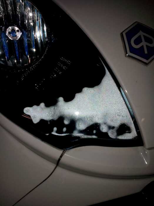

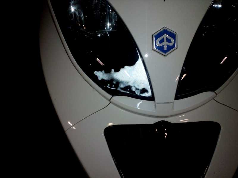

il y a 10 ans 5 mois #176234 par laupat
Même problème je vais démonter d'ici la semaine prochaine pour contrôler les aérations du phare (moi j'ai changé les ampoules par des H1 vision plus 55 W ) je ne sais pas si c'est lié ... je verrais bien
A suivre
rien ne sert de courir il faut rouler en MP3 400 hpe sport blanc
il y a 10 ans 5 mois #176249 par zébulon44
:hello:
Là, ce n'est plus de la buée mais la douche
Blanc nacré by Semerkhet
Ampoules H1 Mtec
Full leds
Prise allume cigare
Pare brise Givi "Airflow"
Plaquettes AV Malossi MHR
Plaquettes AR CL Brakes MSC
Repose pieds AV AR alu...
il y a 10 ans 5 mois #176252 par mp3-coulommiers
J'avais la même chose, c'est lié à la différence de température, notamment si la machine couche dehors.....
il y a 10 ans 5 mois #177103 par laupat
mp3-coulommiers écrit: J'avais la même chose, c'est lié à la différence de température, notamment si la machine couche dehors.....
mon Mp3 est toujours en garage couvert .. la nuit et au boulot .. et le jour où c'est arrivé , c'était aprés une bonne douche sur le périf .. je pense que c'est lié à mon changement d'ampoule ..H1 .. je vais re-démonter pour voir si ce n'est pas l'aération du phare qui est bouchée .. (j'ai cru lire qu'il y en avait une ) bref à suivre ..
  • canonballrt
il y a 10 ans 5 mois #177140 par canonballrt
Réponse de canonballrt sur le sujet [MP3 LT 400] Question concernant le phare
Un petit sachet de SILICA (ces sachets anti-humidité qui viennent dans les emballages de certains produits/équipements) ou alors un peu de granulé à litière pour chat anti-humidité dans une vieille chaussette que l'on place dans l'optique (un de chaque côté de préférence). Ça aide à résorber cette humidité sporadique.
il y a 10 ans 5 mois #177142 par bruno
canonballrt écrit: Un petit sachet de SILICA (ces sachets anti-humidité qui viennent dans les emballages de certains produits/équipements) ou alors un peu de granulé à litière pour chat anti-humidité dans une vieille chaussette que l'on place dans l'optique (un de chaque côté de préférence). Ça aide à résorber cette humidité sporadique.
bonne idée ;)
