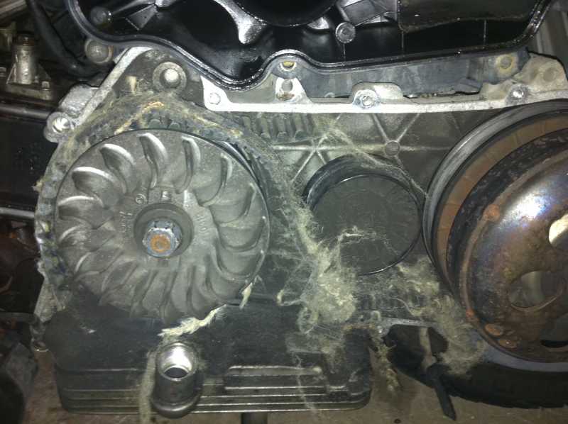

Est-ce que ca peut causer des dégâts sur le moteur? j'ai pu tourner le variateur avec un clé à douille pour démêler la courroie.

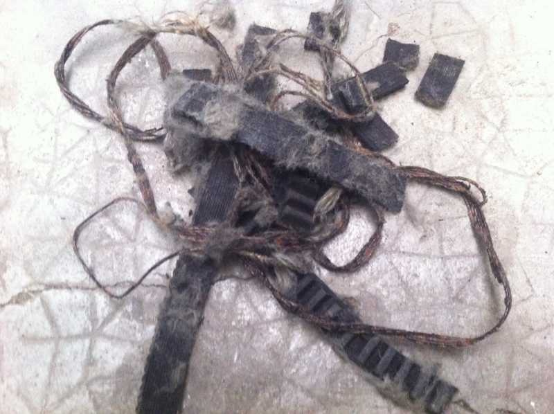

j'ai pu démarrer le moteur sans problème, j'ai pas laissé tourné, j'ai vu des morceaux de courroie derrière le variateur, donc faut que j'achète une clé pour le variateur et une courroie, et j'en profite pour changer les galets. je pensais le faire d'ici peu mais là j'ai plus le choix.
En tout cas ça m'a fait plaisir de réentendre le son de mon Akra, c'est déjà ça.

Hum
redemarrer c'est bon que c'est un 250
sur un 125/200 ca aurait eté pas bon
mais la la roue libre du demarreur est de l'autre coté !
sinon sans courroie ca "jappe" pas mal ca prends des tours !!!!
j'ai deja testé ce genre de truc et la ca fait vraiment un bruit de moto !
sinon ben courroie hs
a changer
en piece origine PIAGGIO attention !
je crois dans les 85/90€
bien enlevé tous les morceaux
et roule ....
ah si
combien de kms la courroie ?
et pense a remettre le bouchon d'huile !
