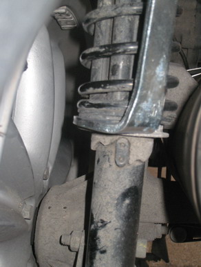

Hello à tous,
J'ai bien essayer de faire comme Guignol y dit, mais l'amortisseur droit ne veut rien savoir, il ne bouge pas d'un millimétre
(pour le gauche ça tourne bien).
Je dois être trop Gnafron et pas assez Guignol
:dehors:
Quelqu'un aurait il une idée ?
2 photos pour illustrer ma manip :
Merci d'avance.
Réponse de Jerome77 sur le sujet Re: Reglage amortisseur arrière ?
guignol écrit:
Mettre le scoot sur béquille, ça évite que le poids du scoot ne comprime le ressort et s'aider à tourner cette clé à l'aide d'une clé à molette en haut de la clé. Ca fait levier, et là ça tourne.yann66 écrit: Par contre quelqu'un a t'il une astuce pour les régler car j'ai essayer a plusieurs reprises mais j'arrive pas a modifier ce PU.... de réglage (Trop dur)
Hello à tous,
Merci d'avance.
- Messages : 6200
il y a 14 ans 1 semaine #32898
Réponse de bobobss sur le sujet Re: Reglage amortisseur arrière ?
Pulvérise du dégrippant et réessaye
- Jerome77
il y a 14 ans 1 semaine #32900
par Jerome77
Merci bobobss, je vais essayer et je te dirais...
