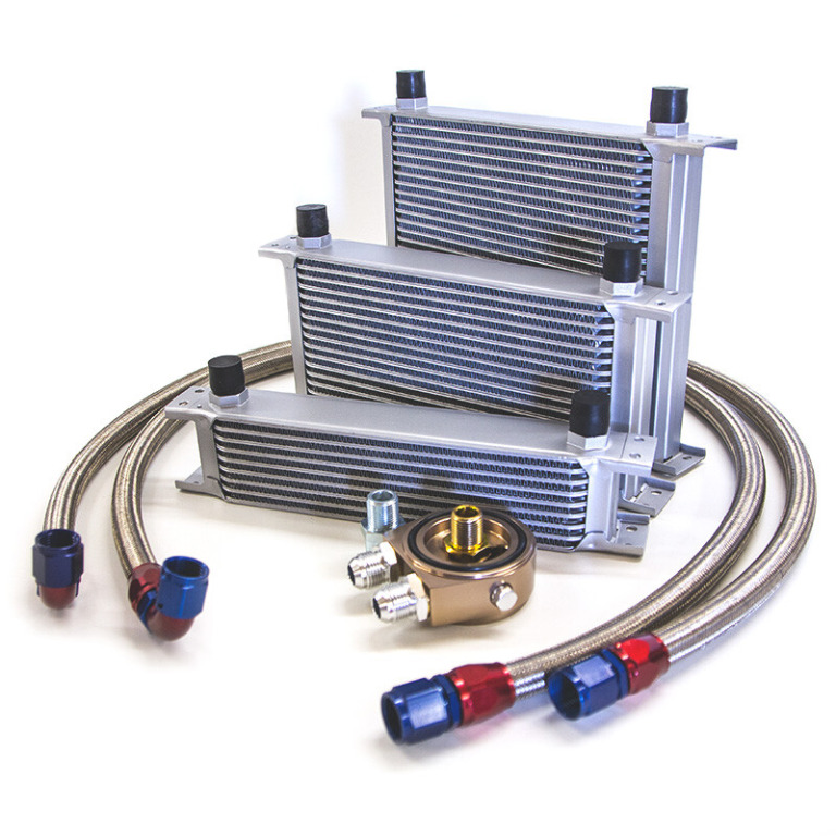

En complément et pour un bon refroidissement de ton haut moteur, Calorstat après 2017, cache pompe à eau en alu + une turbine en alu.
Un plus, les bougies pour descendre la température dans le haut moteur 2 bougies CR8EKB à la place des CR7.
Pourquoi faire ceci, nos moteurs ne disposent pas d'un radiateur d'huile à l'inverse de 99% des motos et maxiscoot 2R. L'huile grimpe à 120°C dans certain cas, ville autoroute, en été. La 5W40 au-delà de 100°C se transforme en eau, trop liquide, plus de lubrification, casse.

Je pense changer le LDR par un nouveau du type ENGINE ICE et je vais regarder pour la pompe a eau et la turbine alu d'ici cet été
J'ai regardé sur le net mais je n'ai pas trouvé de modif pour un radiateur huile plus une plaque sandwich (type maison pour nos tripode )
pivoter le filtre ou en prendre moins épais ( je ne l 'ai pas encore démonté )
