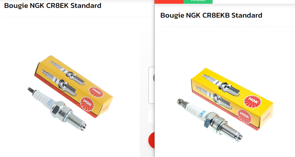

petite rectif la bougie est une CR8EK et non CR8EKB une importance ?

La bougie que tu as monté peut fonctionner mais n'a pas le bon indice pour ton MP3 qui devrait être des CR8-EKB...

ok je vais la commander mais tu penses que ca peut jouer sur la panne ?

N'étant pas un Pro comme Ybro, j'ai regardé un peu cette histoire de bougie et là il y a une différence qui explique peut-être tes coupures, hormis les caractéristiques internes. Les bougies CR8EK ne disposent pas d'écrou supérieure elles doivent être utilisées avec un antiparasite spécifique à certains marques de 2 roues beaucoup anciennes KTM de 400 à 990.
www.la-becanerie.com/bougie-ngk-cr8ek-st...hnp3gxkaAn2eEALw_wcB
Les bougies CR8EKB dispose d'un écrou supérieure, voilà la différence, un écrou ne semble pas montable sur les CR8EK.
Perso, j'en déduis que le contact se fait par moment voir par des arcs électriques dans ton antiparasite, Je te conseille de vérifier immédiatement si ta bougie dispose de l'écrou supérieur. Sans écrou, je te conseille de remplacer la bougie par une CR8EKB, mais aussi ton antiparasite, car les probables arc électrique ont certainement dèterriorés ce dernier . (mon avis)
www.la-becanerie.com/bougie-ngk-cr8ekb-s...5ELBsUwaAiotEALw_wcB

La bougie préconisé, CR8 EKB jusqu'au MP3 du 125 au 300, oui cela peut effectivement jouer !
