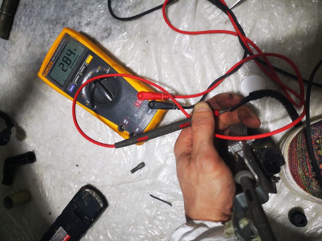

Je commence a désespérer , mon 500 MP3 LT ABS de 2016 ne démarre plus.
L'été 2022 j'ai eu a deux reprises une perte de puissance complète avec arrêt du moteur, comme si il n'y avait plus d'allumage, il repartait au bout de quelques minutes.
Il y a deux semaines j'ai démarré mon scooter sans difficultés puis je l'ai laissé chauffé 10min et éteint.
3h plus tard je voulais le ranger dans le garage et là... impossible de démarrer.
La batterie est ok je l'ai mise a recharger et j'ai 12,8v aux bornes.
Le démarreur fonctionne correctement.
J'ai démonté bougie après bougie pour regarder si j'avais de l'étincelle sur celles-ci lorsque j'actionne le démarreur -> RIEN
J'ai vérifié les fusibles sous la selle et au niveau du marche pied gauche -> RAS
Je ne sais pas comment tester la bobine haute tension mais j'ai enlever la connectique en amont, inséré deux petits morceaux métalliques pour tester la tension et j'ai que 7-8v ici en permanence même si je n'actionne pas le démarreur , ça me semble étrange...
Auriez vous des pistes d'éléments a contrôler et m'aiguiller sur comment faire svp ?
Merci beaucoup d'avance pour votre aide qui va m'être précieuse !

Sur mon MP3 ce n'est pas aussi simple que sur la vidéo, la bobine est alimentée via une fiche étanche avec 2 poles.
Il y a également une masse reliée via une cosse.
En suivant les vidéos, j'ai seulement 0,7ohm entre les deux bornes de cosses, mais est-ce un + et un - ? puisque j'ai deux antiparasites ..
J'ai essayé également d'une des cosses vers antiparasite -> Rien
seconde cosse vers anti parasite = rien
masse vers antiparasite = rien
Pensez vous que c'est bien la bobine ht qui est en cause ?
Pour le second essai d'étincelle je ne vois pas comment faire puisque l'accès aux cosses est pas simple pour y brancher un fil ..
merci

Je ne suis pas un grand expert des bobines, mais les 2 vidéos te donne une fourchette entre 2 et 5 Ohms, à 0.7 ton primaire est presque en Court-circuit, pas de haute tension en sortie.
Par contre, tu as mis ton multi entre une des sorties de la bougie et une des 2 cosses du connecteur double (primaire 12V) et tu n'as rien. Mesure sans les 2 câbles de bougie, d'après les vidéos tu devrais avoir environ (1.500 à 15.000 Ohm). Tu confirmes ......... attention à ton calibre sur le multi Kilo ou Méca.
Si tu n'as rien entre le primaire et la sortie (Haute Tension) ta bobine est hs, il te faut une continuité.
Ne pas oublier de tester des fils et antiparasites seuls aussi.
Pour info, nos bobines sont fragiles et j'ai déjà changé un antiparasite au bout 1 an.
Je laisse la main aux autres, plus expert.

Merci également pour ta réponse.
Après vérif, le cable est ok.
L'antiparasite pas ok j'arrive a avoir qu'une valeur de 1,7MΩ .. beaucoup trop
La bobine, entre + et - j'ai 0,7Ω donc peut être en court circuit
Entre + et sortie cable HT j'ai rien
Entre - et sortie cable HT j'ai rien
Entre masse bobine et sortie de cable HT j'ai 2,84MΩ ...
Clairement, d'après ces mesures j'ai un soucis à ce niveau, je pense donc remplacer l'ensemble complet par un d'occasion.
La question que je me pose maintenant, comment est-ce possible sachant que j'ai aucun fusible grillé ?
Par curiosité je me suis dit que j'allais vérifier la tension d'alimentation bobine, j'ai 6,97V en continu, juste en mettant le contact, c'est normal ?!
Si ce n'est pas normal, j'espère que quelqu'un pourra m'aiguiller et me dire où va le faiseaux, j'imagine un relais qui pourrais être défaillant ...

Désolé, mais j'arrive à mes limites de connaissance, tes 6.97V semble bizarre.

Toujours bloqué... Help.
Si j'ai bien compris il y aurait des relais sous la façade avant, l'un d'entre eux enverait il le courant à la bobine ht?
