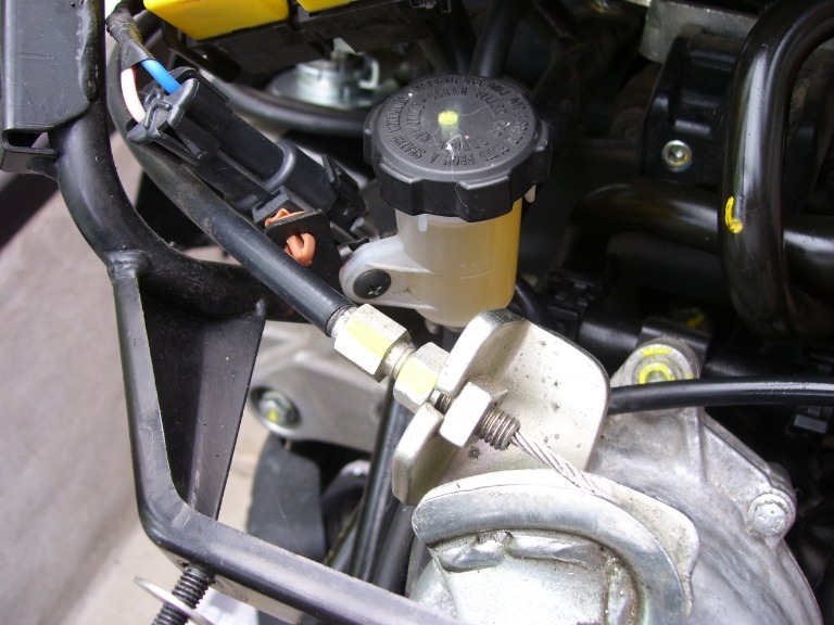

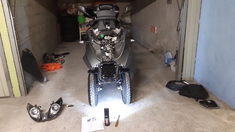

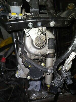

Tu as de la chance s'il s'agit de cela, suite au changement d'une ampoule Hs, je viens de trouver le câble du RL avec un serre-câble.
Oui pour remplacer une ampoule il faut déposer tout le carénage avant 3h de boulot. Pour la dépose suivre la procédure "Remplacement d'ampoule de croissement ou de route" du carnet d'entretien ou MSS.
Après la dépose d'une trentaine de vis.
J'ai récupérer des photos sur le net.
Mon HPE, pour une ampoule

il y a 4 ans 8 mois #235038
par Batboum
Mp3 500 noir sport 2016
Mp3 500 noir mat sport 2012
Réponse de Batboum sur le sujet petit jeu quand je bloque le roll lock.
merci pour cette illustration on comprend mieux! C'est quand même fait à l'arrache un mp3 , c'est pas de la grande ingénierie.
