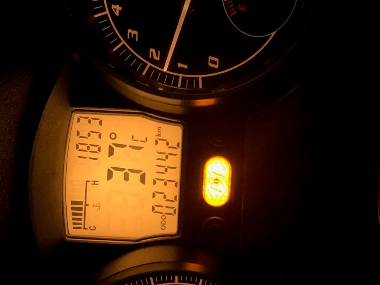

Perso le scoot est toujours monté à 6 barres une fois bien chaud. Je suis exclusivement au 98, pour ce qui est des bougies et du liquide de refroidissement j’ai bien noté merci.
Voici une image à mon retour au garage hier. Plus de 45min de trajet et aucun voyant alors que le thermomètre même s’il exagère énormément affichait parfois 40 degrés.

6 barres à 37°C, rien à redire,
Pense au déflecteur sous le MP3 aussi, 5 minutes pour la dépose. Si Piaggio a supprimé le carter sur les nouveaux modèles, il y a une raison.
Ton ventillo se déclenche bien.
