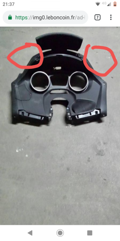

Bonjour est ce que le plastique du tableau de bord du 2014 peu se monter sur mon 2012
img0.leboncoin.fr/ad-large/34f12335e0878...0ff6d47e1ff74a66.jpg

Réponse de PP3 31 sur le sujet Est ce que ça se monterait sur un 500 2012?
:woohoo: la question,
Mais avec tous les carénages et tabliers non identique, j'ai des doutes, et côté électrique, complètement différent avec la rampe de voyant supérieure et inférieure. En changeant l'ensemble peut-être bien.

Réponse de coolagen sur le sujet Est ce que ça se monterait sur un 500 2012?
en fait c'est parceque je pouvais l'avoir pour 10€ mais que cette piece ... rien que pour le couvercle de boite a gant ça m'interessait .

Malheureusement je ne crois pas que ça irait. Sur ton 2012 la forme est différente, tu devrais avoir là où j'ai mis les deux ronds deux petits porte- rien (car ils ne servent à rien
) triangulaires. De plus la partie qui se ferme est plus grande que dans le tien. Donc je ne crois pas que tu puisse juste récupérer la petite porte.
a oui effectivement les portes rien je m'en sert pour mettre mes gants quand je fais le plein ^^, ou ouvre le cadenas de la barrière . je n'avais pas fais attention a ca a ba voici la photo parfaite , en effet trop de modifs.
:oops: j'ai oublié la différence avec l'ordinateur de bord avec le changement de cartographie depuis 2014 et le transfert de la jauge de température dans le compteur kilométrique.
