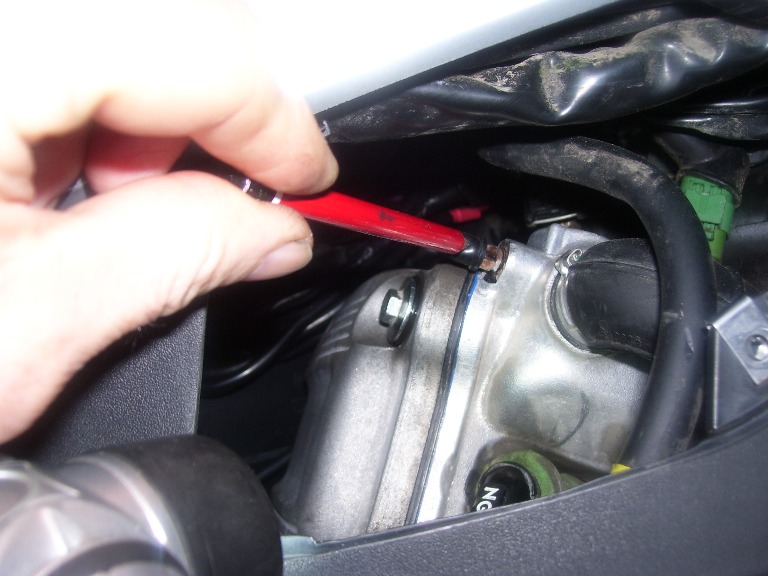

bonjour à tous et à toutes,
voila depuis peu je crois avoir une fuite car j'ai du LDR qui goutte au niveau du déflecteur celui sous le réservoir
donc toute à l'heure je vais procéder au démontage de tous cela mais j'ai potassé un peu avant de me lancé
et ma question est ou se trouve la purge du LDR cela fait 2h que je cherche mais rien
est ce que quelqu'un pourrait me mettre sur la bonne vois?????
merci d'avance

Réponse de ray29 sur le sujet purge du LDR
Peut être que c'est là ?...

je pense que c'est une purge pour la vidange que tu veux savoir, la c'est pour "chasser l'air" via la culasse je pense à confirmer

Bonjour ,pour la vidange complète pas d’autres choix que la dépose des tuyaux sur la pompe si je ne m’abuse
Cdlt

Pour le circuit moteur : le bouchon est situé en haut de la culasse coté pompe à eau (Cf. image)
Pour le radiateur : il faut déconnecter les durites, le vider, le rincer pour éliminer la boue qui se dépose au fond, puis remonter le tout avant de remplir par le haut (bouchon sur le côté gauche du scooter devant le guidon.
Bon entretient et belle ballades !
