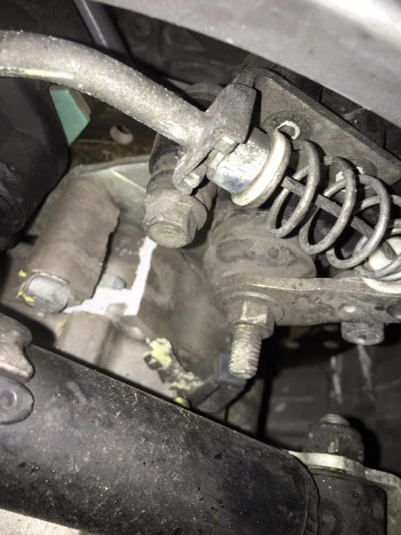

support etrier arriere HS a été créé par romain13
Bon voila la galérè du lundi matin 7h.
Ce matin je m’apprête a partir je démarre le scoot je le fait chauffer un peu et je vais pour partir et la rien le scoot n'avance pas il prend le tour mais rien.
je le met sur béquille et la de voit que la roue et bloqué je met le frein a main puis le lève j’accélère un coup et la le drame un énorme bruit je regarde l’étrier qui se ballade avec la fixation cassé .

Vu la temperature de la nuit passée (et celles prochaines) il y a des fortes chances que l'étrier AR se soit "glacé". Normallement il a juste besoin d'un peu de chaleur (il m'a fait le coup l'année passée). Par contre le conseil est de mettre le scooter sur béquille SANS frein main.

Bonjour la réparation, le support carter de transmission ou le moyeu Hs.
:1: avec maumau, en plus du frein, pas de RL.

apparament ce serait cette pièces a changer

Sur EasyParts : 160.55 € , mais il y a certainement beaucoup de M.O.

Bonjour, moi aussi j'ai cassé le support d'étrier de frein de parking. En fait cela m'est arrivé car pour démonter le carter d'embrayage et du variateur, je bloquais la roue arrière avec une barre de fer recouverte de mousse à travers les rayons de la roue arrière, et cette barre venait se mettre en appuie sur le frein de parking. Au bout de moment il a cassé. J ai changé le carter et maintenant j'utilise une clef à choc AEG et plus de problèmes

Je pense que mon problème vient en effet du même problème.
C'est une démarche à éviter cette barre en travers de la roue pourtant c'est souvent ce que l'on voit sur les vidéos...
