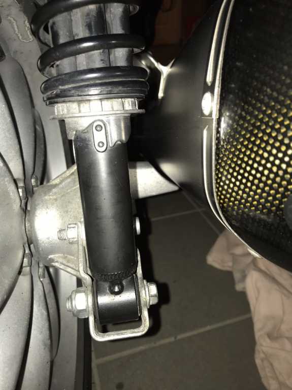

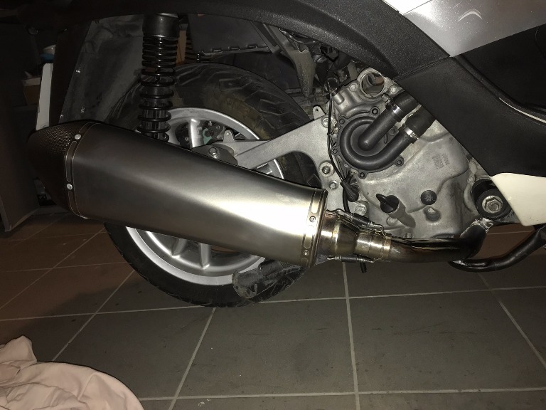

Merci Mogwai pour ce post, mais là n'était pas ma question...
Pour le reste, j'ai ajouté une rondelle au goujon de fixation, et après serrage conforme à la clef dynamométrique il semble bien se tenir à l'écart du cadre à l'arrêt et au ralenti...
A voir en roulant...
Je vous joins qq photos et continue mon démontage/nettoyage... Aïe!!! ça commence mal avec les goujons de la roue avant droite!!!
Je publie un autre sujet... Au secours!
Merci en core à tous pour vos posts.
A bientôt!

Du beau travail, bravo
Par contre les amortos, cran 2 mini.
Surveille ton carter de bombe à eau en plastique, un jour ou l'autre tu auras des petites traces blanches en dessous sur le bloc.
Il te faudra le remplacer par un carter en alu des nouveaux 500. A faire lors du changement du LDR. (conseil).

Merci beaucoup PP3 31!
Ton commentaire me flatte! Je suis novice et débutant pour tout cela mais ça me plait beaucoup!
Merci pour les amortos, je vais faire la modif, mais je pense devoir les changer bientôt, car le scoot vient de Panam et a dû pas mal souffrir des trottoirs et autres frottis frottas quotidiens là-bas...
Un conseil pour les nouveaux arrière et avant?
Le carter dont tu parles c'est la partie cylindrique au dessus du pot en noir? désolé! ... là on voit que je suis vraiment novice!!!
Merci de tes réponses à l'avance!
