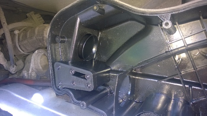

salut à tous mes problèmes :
merci à l'avance pour ce qui pourrons m'aider.
MP300 LT 500i de 2012. 26 000Km
batterie ne tien pas la charge, j explique.
tension avant contact 12.2V
tension avec contact 12.3V
tension de chatge variable de 12.5 à 13.8 V selon régime tour minute.
Donc cela devrait dir alternateur OK
Régulateur tension OK.
mais j'ai du retirer les câbles au commodo d'éclairage pour rouler sans phare et que je puisse faire dans la journée mes 100 km.
cet Ap rebelote je fais les même teste...Ok
mais avec éclairage cela ne tien pas plus de 2h.
Après j'ai d'énorme trous à l’accélération, je ne peut ouvrir la poignée à fond (exemple roule à 6 000 t/m baisse soufaine à 3500 t/m puis cela reviens à 6000).
Bref en conduite urbaine à Paris la galère...
J'ai démonter le filtre car il est trop encrassé des vapeurs d'huile ainsi que le carter. J'ai bien purger le tuyau de récupération des vapeur d'huile.
le moteur broute avec et ou sans filtre.
Voila.
Voila.
