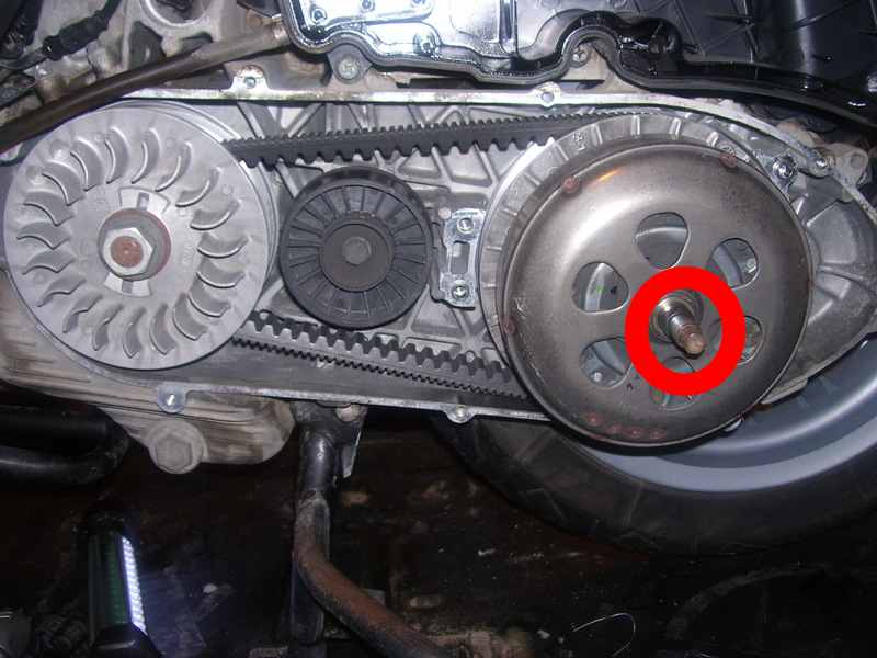

Salut,
En remontant mon variateur ce soir j'ai cassé l'axe ( je suppose un remontage de l'ancien réparateur à la clé à choc )... Savez vous combien ça peut coûter pour le changement ?
Fait par un concess... j'ai un peu peur de m'aventurer :S
Piaggio MP3 400 LT 2010

05 Avr 2017 20:24 #209749 par christianjou
Réponse de christianjou sur le sujet Casse de l'axe cloche variateur
:hello:
ce que tu montres est l'embrayage et pas le variateur.
C'est donc de l'axe de l'embrayage dont tu parles ?

05 Avr 2017 20:37 #209750 par Johann
Réponse de Johann sur le sujet Casse de l'axe cloche variateur
Oui je me suis mal exprimé, c'est bien l'axe de l'embrayage !!

05 Avr 2017 20:43 #209751 par christianjou
assez de place pour refaire un filetage ?
fais une photo de plus prés, et combien de matière en moins (longueur cassée ) ?

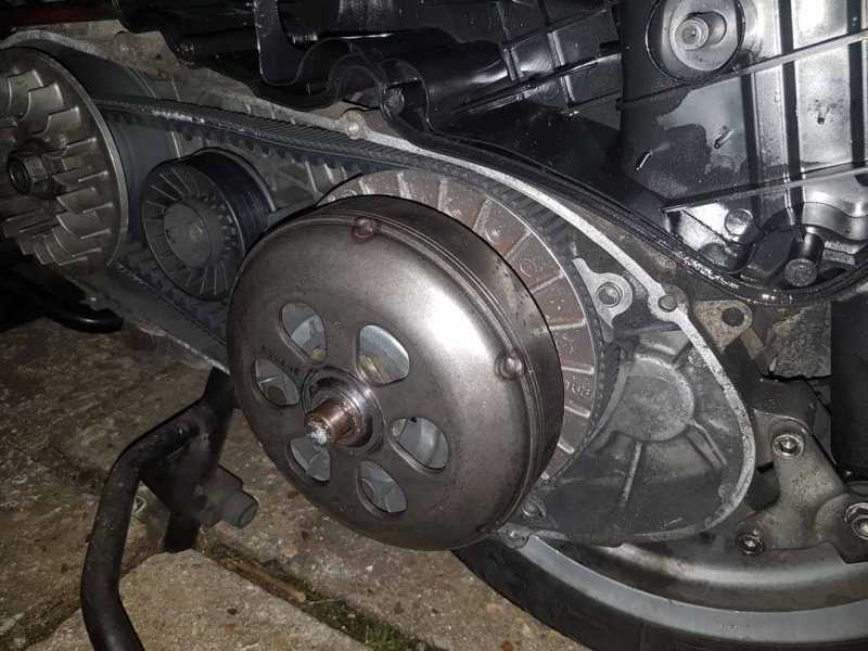

05 Avr 2017 20:57 #209753 par Johann
Réponse de Johann sur le sujet Casse de l'axe cloche embrayage
Je viens de faire une photo... C'est mort de chez mort je pense !
J'ai un 2eme moteur de 400 ( segmentation HS ) je peux prendre l'axe ? Mais je me dis que de repartir sur du neuf c'est peut être mieux.

05 Avr 2017 21:31 - 05 Avr 2017 21:32 #209759 par christianjou
Réponse de christianjou sur le sujet Casse de l'axe cloche embrayage
a mon humble avis, récupère l'ensemble complet de ton réducteur arrière de l'autre 400....s'il a été stocké avec de l'huile et que le kilométrage est cohérent avec le tient......
Mais bon, petit chantier à faire quand même....

J'ai simplement enlevé la cloche pour un nettoyage, elle n'est pas venue comme d'habitude j'ai du légèrement forcer mais je ne me suis pas inquiété plus que ça. Après le nettoyage je remonte le tout et en voulant revisser l'écrou dans un premier temps à la main ensuite avec la douille il a cassé net. Faut pas me faire chier moi... je pète des axes à la main :ptdt:

De retour à l'instant... J'ai un super concessionnaire !
Détail l'intervention : Joint de pont / HYPOID GEAR OIL 4T 80W90 1L / Pose de l'axe fourni par le client / MO.
Résultat des courses 1h de taff pour 82.18 €
Et petit cadeau, avant de partir je lui ai demandé si il n'avait la rondelle qui va derrière la cloche d’embrayage. Changement du roulement aussi car c'est un neuf qu'il avait reçu en trop donc pas facturé.
A savoir : j'ai démonté vario / embrayage sur les 2 moteurs "il n'avait qu'a changer l'axe"
