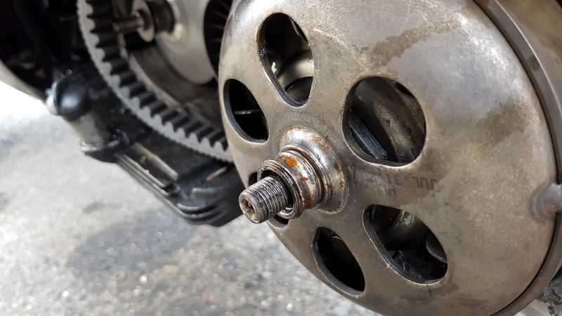

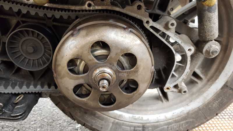

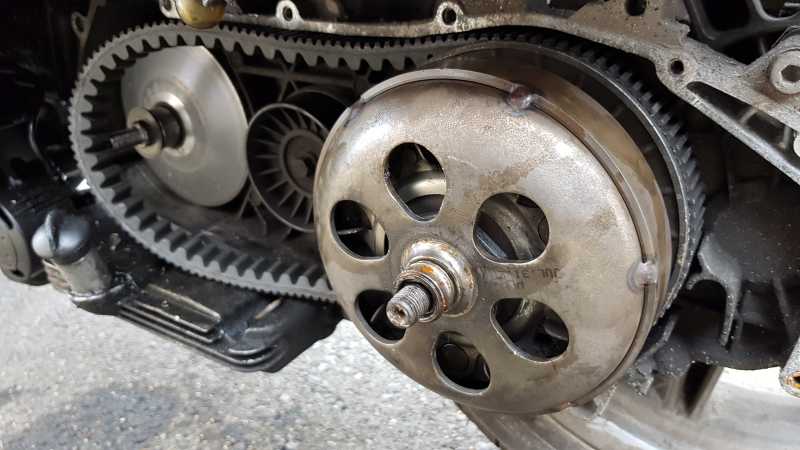

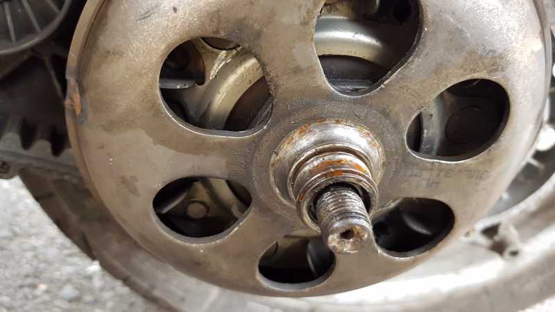

je n arrive pas a démonter la cloche de mon MP3 250,
quelqu un pourrai me renseigner, svp ?
Voici les photos ci dessous .
Faut il le faire avec un serre volant ?

La cloche doit sortir toute seule, la, elle semble grippée. Il te faut un arrache moyeu deux bras fin pour l'extraire.
Réponse de Semerkhet sur le sujet DEMONTAGE CLOCHE EMBRAYAGE MP3

Au regard de tes photos,j'ai l'impression que le roulement est resté sur l'axe;il doit être grippé dessus.
Dégrippant et arrache volant devraient faire l'affaire et au remontage roulement neuf dans le carter à insérer à chaud .
Réponse de ocouf sur le sujet DEMONTAGE CLOCHE EMBRAYAGE MP3
