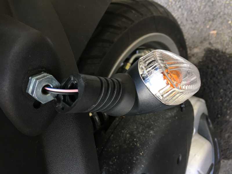

4) nouveau problème, un de mes clignotants arrière s'est "déclipsé", impossible de le remettre.
Je vous joins les photos. J'ai regardé des forums, j'ai essayé de le pencher vers le scooter, de mettre du savon, j'y arrive pas.
Des conseils?
Je vais regarder, merci pour le conseil
2) pour les pneus ils sont comme neufs et ca accroche quand meme. Je vais quand meme réfléchir si je vois que ca se dégrade
3) le concessionnaire m'a vendu le scooter avec la révision des 1000km qui a été effectuée en 2015.
Je lui ai demandé si normalement ca devait aussi se faire par rapport à l'année, il m'a dit que non, que le scooter est comme neuf. Je lui ai posé la question pour la courroie, il me dit que la courroie est OK.
Des conseils?

Cela se remet facilement en place, un poil de graisse silicone et un poil de poigne. Il faut forcer en tournant dans les deux sens.

Une autre façon, si je me souviens, il te suffit d'enlever le cache orange de défaire une vis interne et de remettre ton cligno.

First. Pas de chance pour le clignotant. Il faut enlever le bas d'aile. L écrou 6 pans tourne dans le vide si on zoom sur la photo.

Pour le cligno, j'ai retiré la vis, mais cela ne change rien impossible de le remettre.
Démonter le as de l'aile... je vais laisser comme ça je crois peur de faire une connerie en démontant !

Pour le démontage du bas de l'aile (si on parle bien de l’arrière) elle s'enlève en démontant le faux gauche ou droite à l’arrière en fonction de l'aile gauche ou droite que tu veux retirer)
