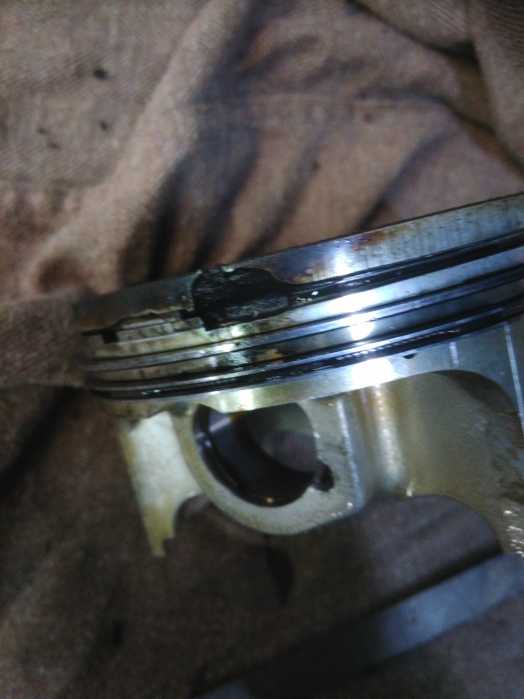

J'ai pris la semaine dernière mon MP3 pour faire un trajet un peu long sur autoroute (mais que je fais régulièrement), et apparemment ce fut la fois de trop. Pour info, il pleuvait fort ce jour là donc je n'ai pas dépassé les 110km/h.
Depuis, j'ai une fuite d'huile à l'arrière gauche. Légère (pas de grosse flaque, juste quelques gouttes) mais réelle. Je l'ai donc emmené ce matin à la Clinique et apparemment le pronostic est réservé (il est toujours sur la table d'opération, j'attends plus de nouvelles) :huh: :S

Pour ta demande, la ville de fait sur-chauffer ta machine, mauvais refroidissement du piston, d'où le changement d'huile de 5W40 en 10W60 (voir le sujet sur le forum)

Je viens de voir à l'instant que La Clinique m'a envoyé un devis ce midi pour le changement du groupe thermique (600€ environ).

10 Nov 2016 21:44 #204905 par ybro
Dans ton cas, segment de feu....
Ceci est le Tiens

Le type de carburant n'est pas en cause, regarde les explications de la "fine équipe" (B1, Canonballrt, etc..) et d'Ybro, l'explication est claire, mauvais refroidissement du piston par l'huile.
