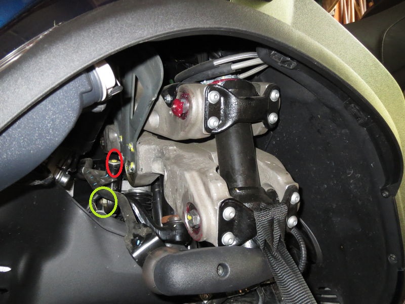

:hello: Salut les jeunes :51:
ronde rouge quel type de clé pour le démontage afin de graisser?
rond vert comment sortir la barre après le démontage de l’écrou?
Merci pour vos lumières

photo reprise d'un membre sur le fofo. :vive:

La rondelle est un clirclips (extérieur). Pour travailler proprement, il faut donc une pince à circlips. Sinon un petit tournevis plat mais avec le risque de déformer le clircilps.
Sinon, pour enlever la barre, il faut la dévisser de chaque bras.

ok donc j'irais acheter la pince à circlips. Pour demonter les rotule j'ai vu ecou de 13 de chaque coté
et pour l’écrou de 13 qui la maintien "rond vert" après ça ce sort comment, avec un petit maillet en caoutchouc?

Prévoir du frein-filet pour le remontage.

Pas besoin de maillet. Une fois que tu as défait les 3 écrous, ça vient tout seul.

:merci: je vais pouvoir continuer l’opération graissage du :mp3new:
je vous remercie pour pour tec ces bon conseils :top2: :top2:
