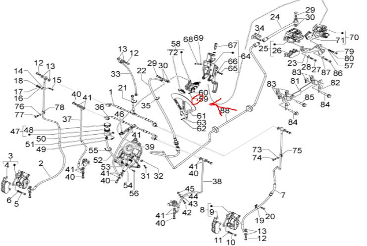

petite photo pour gille , l’endroit ou ce trouve le capteur de fin de courses

en fouinant, justement sur ce dernier, j'ai pu voir que l'on peux mesurer le pressostat et pouvoir savoir si il est HS
il faut bien sur déposer la face avant, et mesurer sur la broche la fonctionnalité du pressostat, en contrôlant sa continuité au repos, celui-ci étant normalement fermé

le pressostat comme je l'ai indiqué doit avoir une mesure infini, or j'ai une mesure de 0.5 ce qui laisse a penser que c'est lui le fautif
lundi je commande ce dernier
