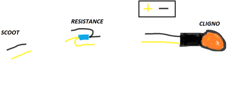

Tu à essayé de remettre des ampoules classiques pour voir .
- mogwai
- Piaggio MP3 400
- Messages : 316
- Remerciements reçus 31
il y a 8 ans 11 mois #204657
par mogwai

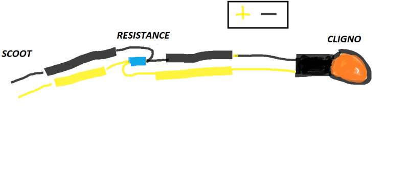

j'ai brancher le cligno sur la résistance et la résistance sur le câble des cligno ,je c'est pas trop si c en série ou parallèle[/quote]
Ca c'est un montage en série
pas bon il faut brancher un fil de la résistance sur le + du clignotant et l'autre fil de la résistance sur le - du clignotant ( montage parallèle ) fait juste attention ou u vas placer les résistances elles vont chauffer (elles dissipe 10W chacune) surtout si tu reste longtemps en Warning

Je pense que le montage est bon mais pas la valeur de la résistance qui si je distingue bien les couleurs fait 31ohms ce qui donne:
P=U2/R soit 12*12/31 = 4,64W ! pas bon ça .......
La valeur de résistance devrait être
R=U2/P soit 12*12/10 = 14,4 ohms et on retrouve bien P=U2/R soit 144/14,4 = 10W
Le courant traversant la résistance sera
I=U/R soit 12/14,4 = 0,83A
et la puissance dissipée par la résistance P=R*I2 soit 14,4*0,83*0,83 = 9,92W ( Bagues Marron,Jaune ou vert ,Noir la quatrième bague Or sur ton montage c'est la précision +/- 5%)
Visiblement le type de résistance du montage n'est pas capable de dissipé 10 W tout au plus 1W si ce n'est 1/2W
une résistance de 10 W c'est bien plus "gros"
