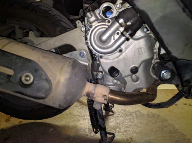

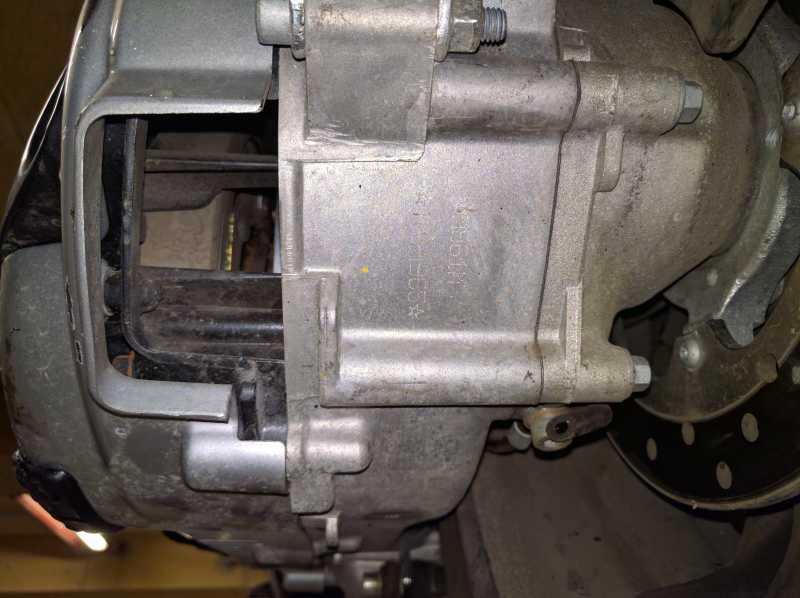

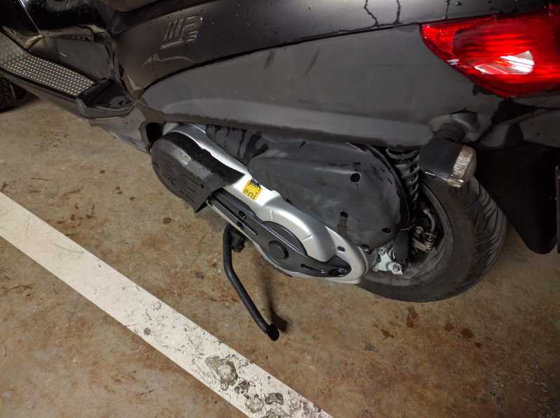

Bon bein les gars, il l'a fait... Photos à l'appui...
J'ai juste l'impression d'avoir un peu moins de peche mais c'est peut etre psychologique...
