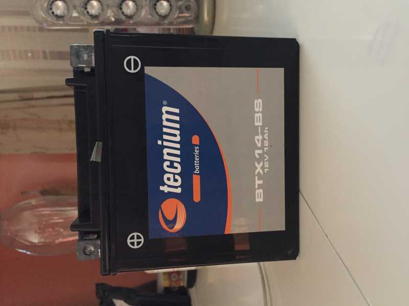

Est-ce que j'ai récupéré la batterie trop tôt et qu'elle n'a pas été assez chargée vu qu'elle était et reste à 12,5, même quand le moteur tourne ?
Est-ce que nos petits bijoux déconnent si la charge est trop faible, comme ce petit tititititititi et ces voyants qui scintillent plus qu'ils ne clignotent ?
Pourquoi le régime moteur, sur la béquille, n'arrive pas à passer le cap des 2000 tours alors que la moto démarre bien ?
Devrais-je retourner cher le vendeur pour remettre un petit coup de boost afin qu'elle soit pleine ou est-ce autre chose ?
J'essaie de vous donner le plus d'éléments possible !

Dans le Scoot, elle est à l'endroit bien sûr !
