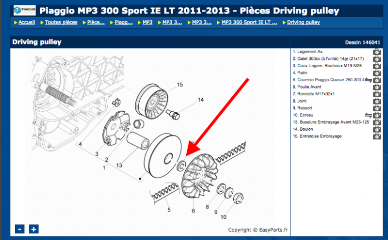

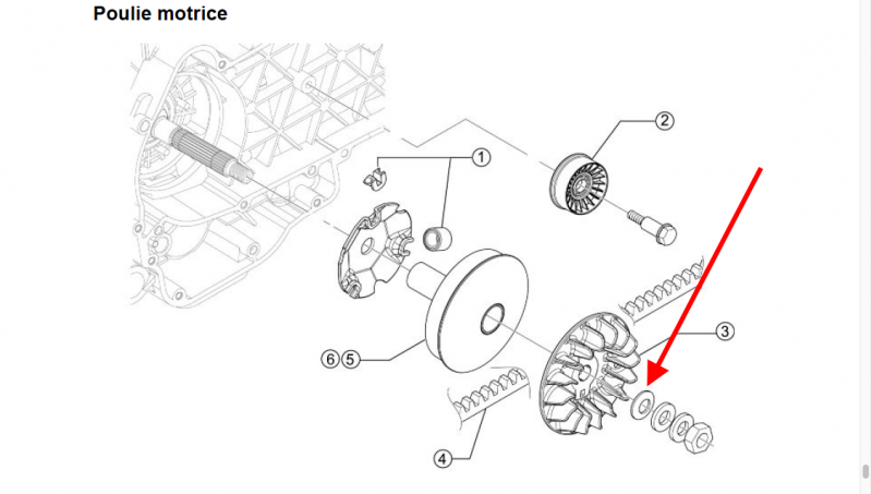

j'ai constaté que la première rondelle sur la poulie motrice est positionnée différemment entre le MSS et les schémas de Easy Parts. Celle-ci se trouve à l'extérieur de la demie poulie motrice dans le MSS et à l'intérieur dans les schèmas de EasyParts. Qu'elle est sa position correcte?

La position correcte est à l'intérieur. Elle vient éviter que le canon ne marque la contre poulie et donner un espacement supplémentaire afin de faire descendre la courroie au ralenti (c'est notre "première", plus la courroie est basse plus le démarrage est franc).
Les deux autre sont plus grosses, tu ne devrais pas avoir de doute au remontage.
Par contre fais attention aux rondelles qui sont sous l'écrou qui va sur l'axe de l'embrayage, car dans ce cas la rondelle plus petite (généralement noire) va en premier, suivie de la grande. Si tu inverses la grande rondelle va comprimer la cage en nylon du roulement ce qui n'est pas bon du tout.
Bon bricolage!
Bon bricolage!
