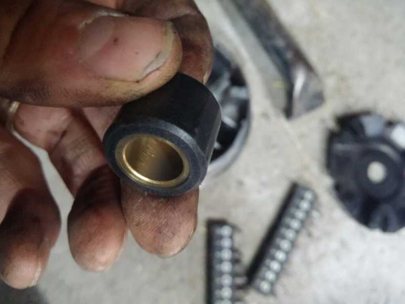

        Petard acheté ce matin. Demontage rapide sans soucis.
Les galets avaient pour moitié un "plat"
( 3mm de large)
En 650 kilometre c est abusé quand même !
J ai monté les autres du kit (14 grs). Le phénomène a visiblement disparu ( j ai roulé que qq centaine de metres)
La solution des dr pulley ?
Ps : j ai failli flinger l axe du villo ! La demi pouli arriere avait décidé de se mettre entre deux dents !

        Voila la tete du pire galet.
Sur le forum sgt3r. Qq a eut le meme probleme a 1300km.
