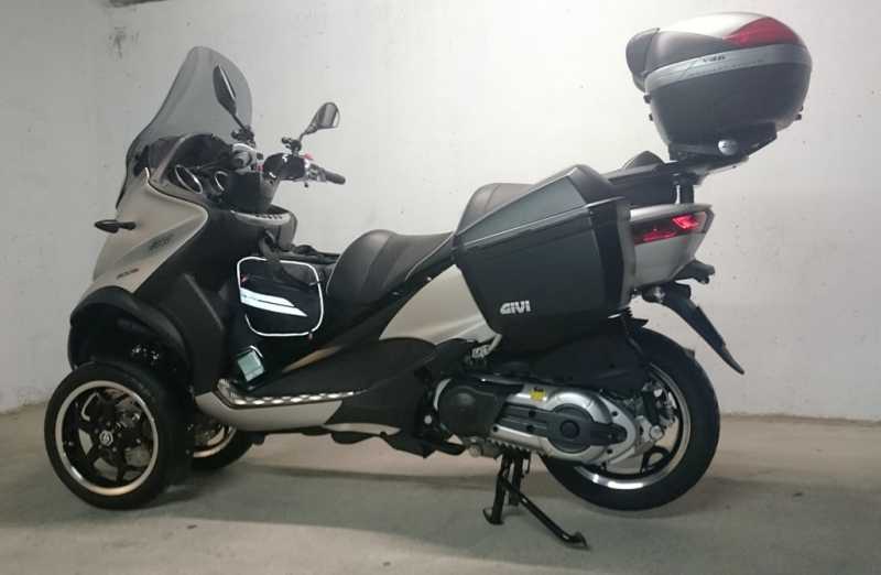

Les miennes, sur MP3 500 ABS,
www.mp3lt.fr/media/kunena/attachments/99..._0393_2016-05-22.JPG
Celui de Maurice sur MP3 500 2013
www.mp3lt.fr/media/kunena/attachments/13299/Charg085.jpg
www.mp3lt.fr/media/kunena/attachments/13299/Charg112.jpg
