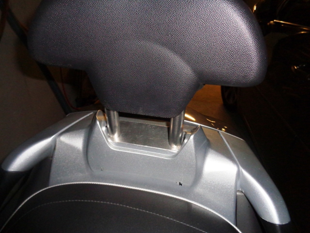

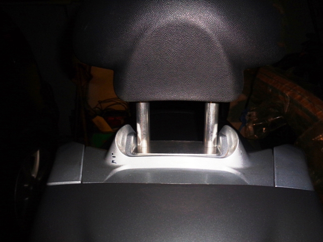

Voila, c'est fait...le dosseret a été remonté de 7cm en utilisant de la tige filetée de 8mm; J'ai donc coupé les tiges existantes au ras de l'embase cylindrique de 12mm de diamètre puis taraudé cette embase (8mm, pas de 125 pour les spécialistes...), pris une tige filetée de 8mm à 0.95€le mètre chez Casto, mis en place 2 morceaux de 18cm sur les trous taraudés et bloqués avec les écrous qu'il faut bien sur.
Les trous de passage des tiges initiales étant au diamètre de 7mm, un coup de perceuse pour les amener à 8mm...
Les tiges filetées sont cachées par deux tubes alu diamètre 20 mm (récupération d'un piétement de tabouret métallique)et, pour éviter que la carrosserie plastique soit "poinçonnée" par les tubes alu, confection d'une plaque en alu épaisseur 3mm placée à la base des tubes et reprenant la forme du dessous du dosseret.
L'ensemble est extrêmement rigide grâce au diamètre de 20mm des tubes et leur appui sur la plaque alu...
Mon épouse trouve le scoot bien plus confortable depuis cette petite trasformation.
Encore merci à jm83600 pour son initiative

Réponse de Djoutel sur le sujet REMONTER LE DOSSERET PASSAGER POUR 7 EUROS
- Djoutel
il y a 10 ans 3 mois #181030
par Djoutel
