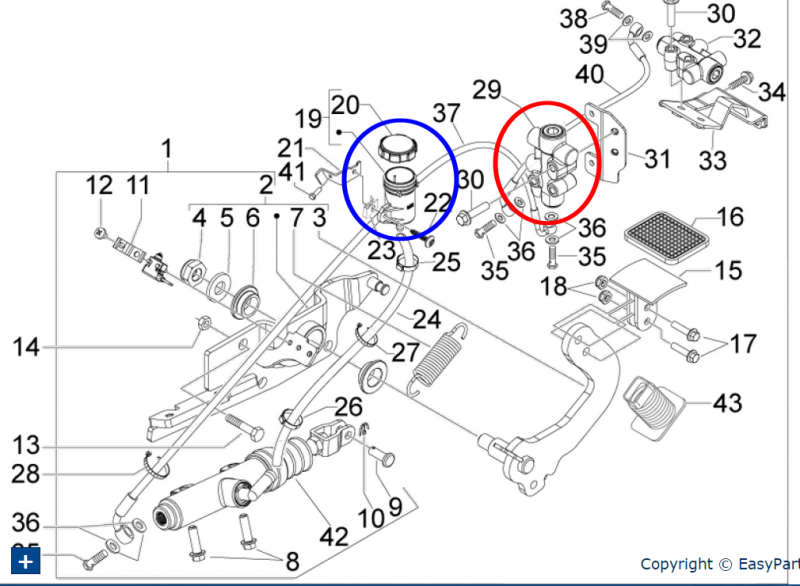

Voila ton system de frein arrière
Le cercle rouge, c'est le répartiteur, j'ai pas l'impression qu'il y ai un purgeur dessus et le bleu, ben c'est le réservoir que tu dois surveiller quand tu purges sur la pédale
Le répartiteur fonctionne avec la pédale pour pouvoir freiner sur les trois roue. Il relie aussi de toute façon les deux étrier avant, et gère logiquement leurs répartitions lors du freinage avant, en bloquant l'accès au freinage arrière.
Le rôle d'un répartiteur en somme ;)
Tout ceci pour dire, que de tout façon, le liquide pompé passe forcement par le répartiteur. Vu le plan, c'est logique.

Merci pour ton schéma
Constat : si j’appuie sur la pédale, elle descend un peu normal, je reste appuyé je fine avec le frein avant la pédale remonte d'environ 1 demi cm, même manipulation avec le frein arrierre la pédale ré montee de 2 cm et ma poignée est en fin de course donc assez de liquide vers le frein arriere
si j’empêche la pédale de remonter mon frein arrière freine
en fait quand je freine le liquide par vers le repart, la pédale puis le frein,
J’ai purgé l’arrière en pompant de la pédale et ensuite du frein, pareil, ensuite contraire ensuite des 2 ensemble pareil, je n'ai pas démonté encore les carter pour accéder au repart mais sur ton lien de ce matin sur une des photo il y a une vis de purge sur le repart alors avant de faire une connerie j’aimerais un conseil de plus je suis gaucher et donc en freinage reflex je freine avec la main gauche et la cela freine très peu

Cette interaction entre la pédale et les poignées est normal.
Cependant, que la poignée soit en bout de course.. Non. Soit une purge incomplète soit un émetteur défectueux
