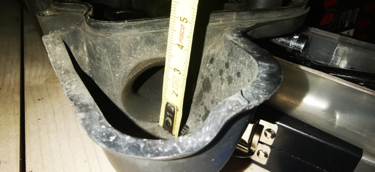

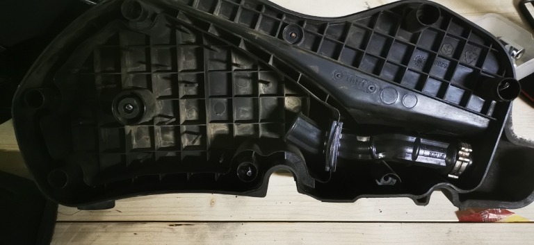

Rien à voir, demain je m'attaque à la boîte à air stock du Beverly (qui semble en Ts points identique à celle du mp3) pour passer en 40mm.
J'ai trouvé un raccord semi rigide d evac de caravane qui correspond au diamètre.
J'ai commandé le double Red de chez malossi egalement.
Bref.. J ai attendu parler de "reset d'injection" sur le rapport de vos essaies du CVT.
Est ce une manip lié au boîtier Rapidbike Easy ou bien lié à L augmentation du débit d'air ?
Car bon, si je dois le faire en augmentant le diamètre en 40mm.. Je ne sais comment faire !!.
Merci de ton aide !
