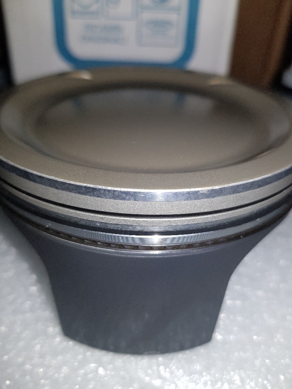

cylindre fonte pour les 2017+ nouvelles norme euro 5...38cv
2018 même cylindre mais le piston reçoit un traitement anti friction ....donc 500 hpe.....41cv++
Pour moi c'est deja le cas depuis juillet 2017
il y a 7 ans 7 mois #216241
Réponse de B1 sur le sujet Optimiser le 2017 (euro4) trop tôt ??
