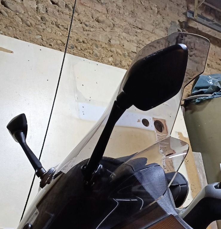

hello,
Rapidement, voilà les nouveaux rétros
les tiges sont plus longues et permettent un meilleur réglage de la vision arrière...
Essai et roulage aujourd'hui, sous la pluie, je ferais un retour en fin de journée. Ils ne dépassent pas le gabarit du MP3 pour l'inter files

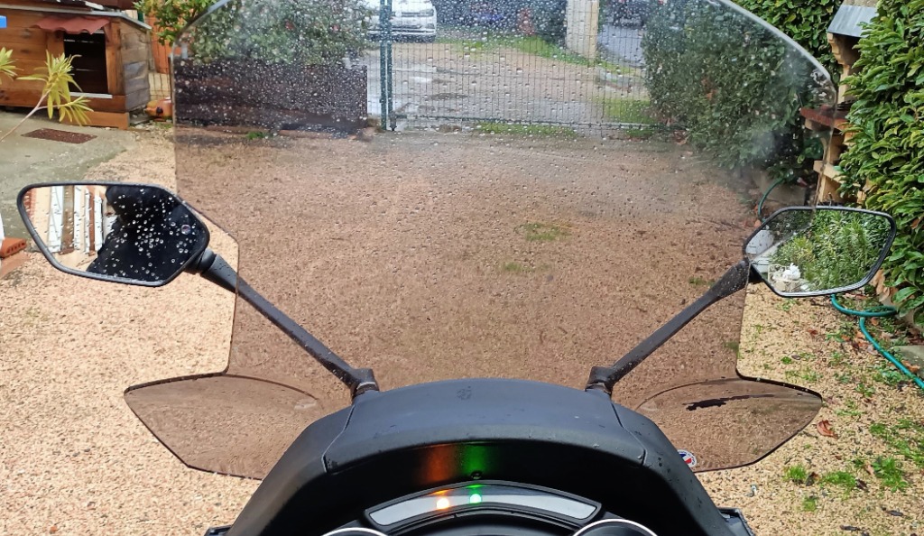

Réponse de Filou31140 sur le sujet Rétroviseurs Piaggio MP3 500 IE ABS/ASR
Voilà, mon premier test routier fait (sous la pluie   )  et notamment sur la rocade toulousaine... plusieurs kilomètres de bouchon et inter file sur presque 10 km.
Parfait, ils sont parfait  ...
La fixation est encore provisoire, mais cela tient bien ! Pas de vibration, que ce soit au ralenti ou en roulage... même sur route un peu déformée.
J'ai utilisé les fixations de la bulle ... sans trop serrer, il ne tiennent que par une seule vis pour l'instant... la seconde fixation sera prochainement faite par perçage de la bulle.
J'ai de la chance il y a justement un des trous de réglage de la hauteur de la bulle disponible dessous pile à l'emplacement de la seconde fixation !
Ces rétroviseurs utilisent des lentilles en verre convexe, ce qui améliore la vision latérale ...  Cela m'apporte, la vision arrière sans pratiquement quitter la route des yeux, ce qui est plus sécurisant
Confortable et esthétiquement bien intégré... c'était mon objectif !

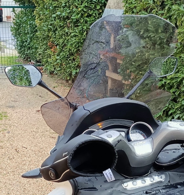

18 Jan 2023 18:16 - 19 Jan 2023 09:22 #239142 par Filou31140
montage définitif !
J'ai utilisé après perçage de la bulle pour la seconde fixation, en utilisant les fixations de réglages de la bulle.
Et voilà le travail... au pire je peux remonter mes rétros, et remettre la fixation d'origine de la bulle. J'ai déplacé la fixation du trou du centre et celui du haut (prévu initialement)  à celui du centre et celui du bas... Mieux intégrés encore !
Ni vue, ni connu !

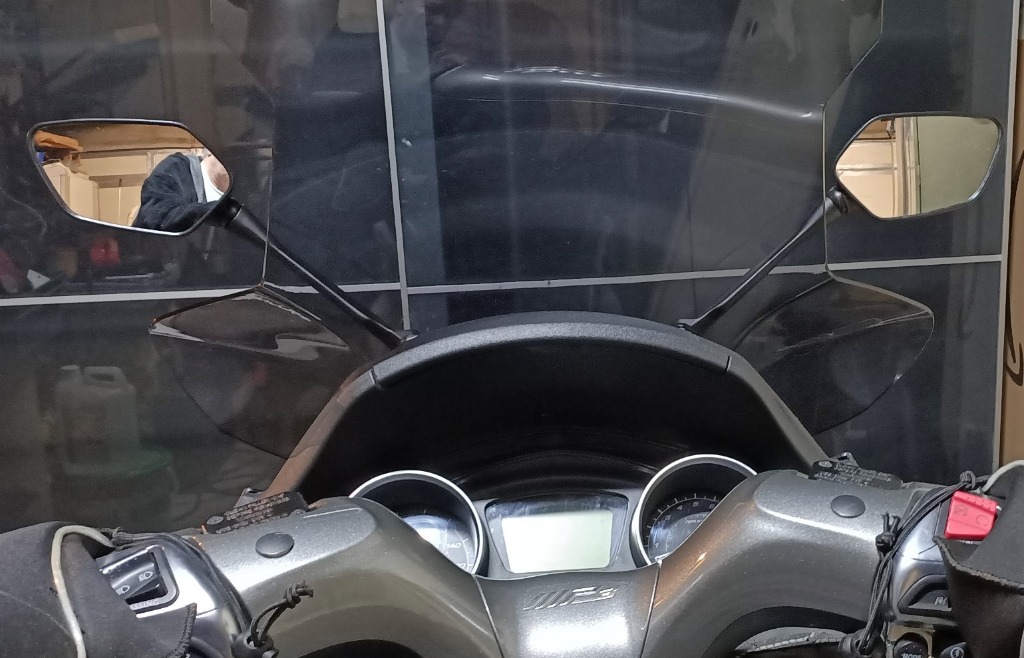

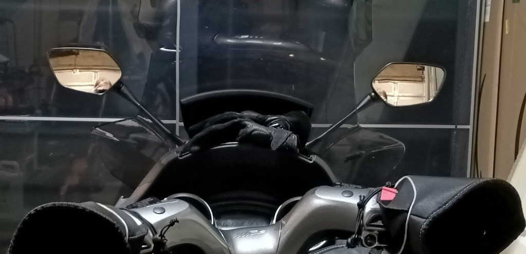

09 Fév 2023 14:11 #239221 par Alex66
Réponse de Alex66 sur le sujet Rétroviseurs Piaggio MP3 500 IE ABS/ASR
Voici après les bons conseils de filou,je le remercie d'ailleurs voici les news rétros de mon tripode...
un peu de boulot pour les posés mais rien de dingue...

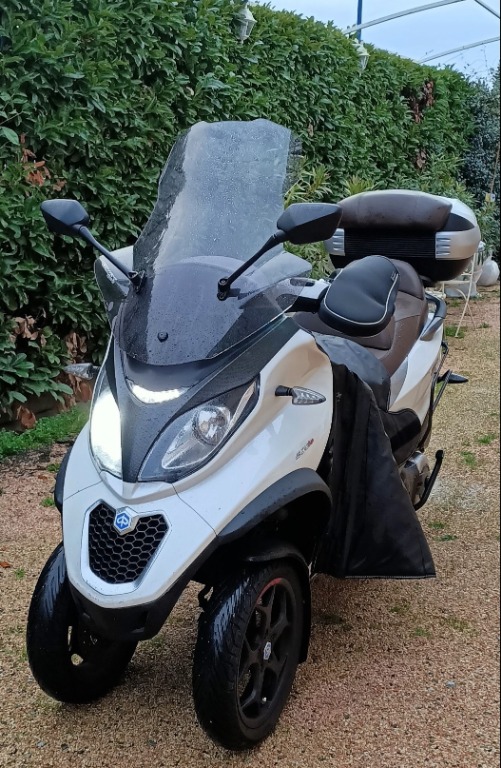

11 Aoû 2023 10:53 #240371 par Filou31140
j'avais fait cette modif sur mon 500 ie
