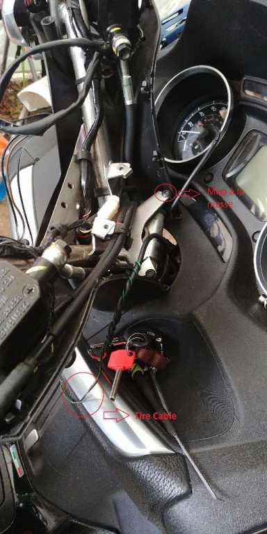

L'alimentation est prise sur le câble blanc et rouge des phares, j'ai étamé le fil afin de le solidifier et l'insérer comme suit :
Passage cable :
Position bouton :
Voilà je rajouterai d'autres photos.
