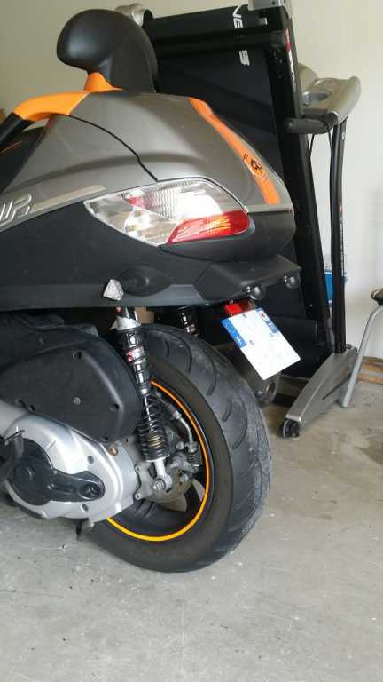

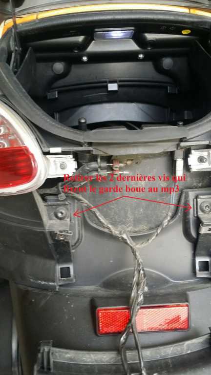

Bonjour à toutes et tous.
Après avoir fait des recherches pour retirer mon garde boue arrière j'ai constaté malgré les nombreuses années du fofo qu'il n'y avait pas de tuto.
Du coup j'ai pris quelques photos en effectuant l'opération en espérant que ça aide ceux qui veulent se lancer.
J'ai placé des photos en PJ avec quelques indications dessus.
Rien de bien compliqué en fait mais quand on n'a pas le tuto, on peut vite se demander pourquoi ce satané garde boue n'arrive pas à se décrocher de l'arrière du mp3 ! 4 vis au total maintiennent le garde boue mais il faudra en enlever plusieurs autres !
Le résumé est le suivant :
1- Retirer la vis droite et gauche se trouvant sous le passage de roue. Elles touchent les 2 vis situées dans le coffre et qui ressortent dessous. Attention car il n'y a pas beaucoup de place pour accéder au retrait de ces vis. C'est ce qui m'a pris le plus de temps car on dévisse petit à petit.
1bis- Boire une bière pour se désaltérer car c'était la partie la plus chiante !
2- Démonter 4 vis des éclairages de la plaque et retirer les lumières. Ca donne accès à une autre vis.
3- Dévisser les vis pour retirer le support d'éclairage de plaque (1 vis par côté).
4- Dévisser les 2 vis qui maintiennent le cache arrière (accès en ouvrant la trappe du coffre) et retirer le cache.
5- Dévisser les 2 grosses vis qui maintienne le garde boue à l'arrière du mp3.
5bis- Boire une bière car on en a fini avec le dévissage

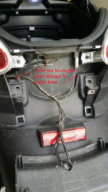

6- Tirer au niveau de l'emplacement des trous de vis pour faire sortir le garde boue de son logement.
7- Retirer le garde boue
8- Remonter le cache arrière
9- Remonter le support d'éclairage de plaque et les ampoules.
10- Boire une bière et se féliciter du bon travail effectué
A ce niveau là, libre à vous de trouver comment fixer votre nouveau support.

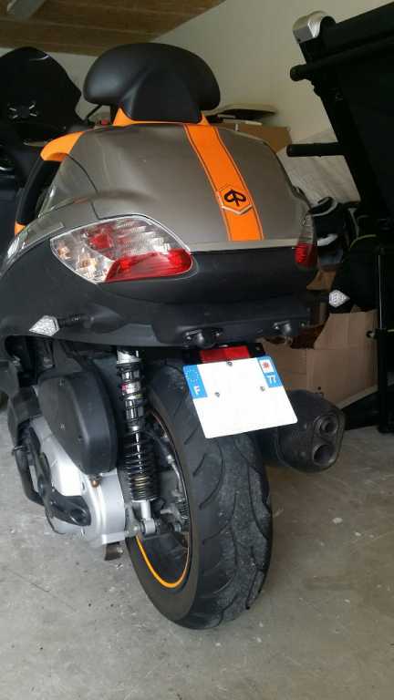

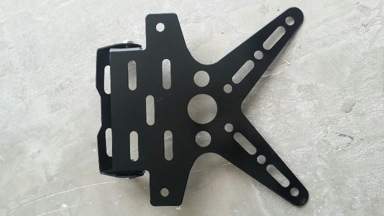

Pour ma part j'ai retiré les 2 vis situées dans le coffre (celles qui ont permis de trouver les 2 premières de l'étape 1) et j'ai créé un support que j'ai fixé dans ces emplacements de vis. J'ai ensuite fixé mon nouveau support de plaque, reposé le catadioptre du garde boue (pour rester dans la conformité) et riveté ma plaque.
Pour ceux qui se demanderaient, j'ai acheté mon support de plaque sur WISH pour un 3'euros ! Ca fait son travail ! Pour la fabrication de mon support qui maintient le support de plaque, c'est de la récup dans le merdier qui se trouve dans mon garage. Du coup 0 euro ! Total de l'opération, 3 euros et un peu de temps.
Malgré toutes les bières le résultat me convient très bien. Reste à installer un lèche roue mais ce sera pour plus tard !
Bonne journée
