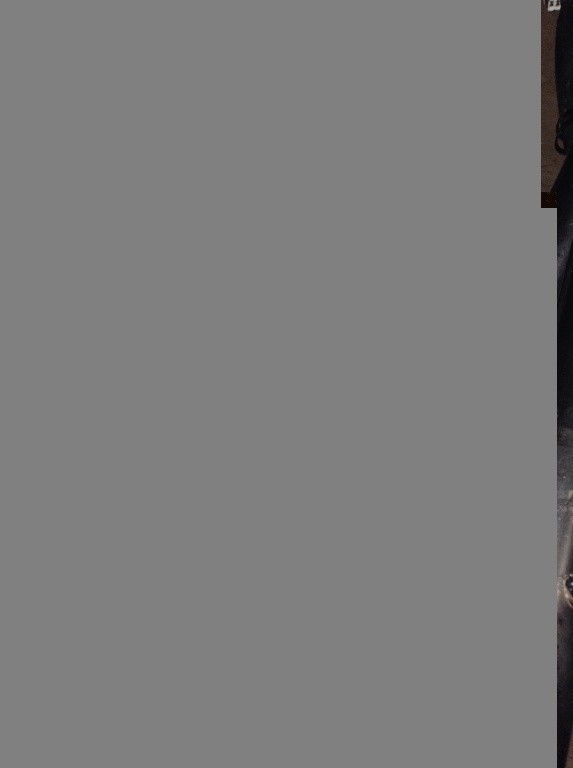

Salut les amis petit soucis je suis entrain de remettre mon mp3 en meilleur etat donc changement moteur plus faisceaux le moteur démarre mais ce met en sécurité roll lock ne se bloque pas et voyant rouge qui clignoter j'avais un file de couper aux niveaux du faisceau gauche donc remise en état mais rien du tout maintenant il me dit que le roll lock et bloquer alors que non et jai les deux voyant du roll lock qui reste allumer et un très long bip qui ne se termine jamais et cet prise à coter du carbu je ne trouve pas son branchement

Il faut purger ton roll lock y'as plein de tuto sur le forum

Je pense avoir la réponse mais il faudrait que tu réduise ta photo pour qu elle s'affiche

Salut ces bon probleme régler comme jai recuperez un moteur qui provenait d'un x8 en faite ce n'était pas le bon carbu donc forcément cette fiche en faite transmet le message au roll lock qui lui dit ces bon tu peux m'activer je suis arrêtée ensuite j'avait le voyant rouge du roll lock qui clignoter et bien j'ai trouver la panne et c'était la connectique du boîtier EFI technologie celle qui part tu boîtier qui contient un fil noir et rouge donc je l'ai virez et deux petite soudure sont venu les remplacer et plus de probleme si ca peux aidez certaine personne tout et rentrer dans l'ordre merci pour vos réponse
