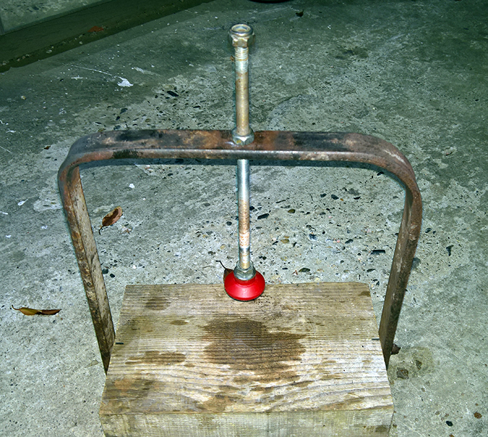

Bonsoir,
Compote tenue du prix de l'outil dédié... J'ai entrepris d'en réaliser un à moindre coût.
Il est en court de finalisation, là c'est encore la version brute.. Comme j'ai du temps avec le confinement je vais le fignoler, même si cela ne sert pas souvent.
Plus de 90 € d'économisé :)

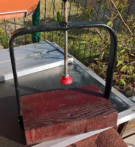

Et le voilà terminé aux couleurs toulousaines :)
J'attends les pièces, c'est long en ce moment. Je n'ai que la courroie Polini...
il ne manque que les piges pour empêcher l'embrayage de tourner... ce sera fait au moment du démontage...

Vu le coût avec le port.. plus de 100 €, je préfère le mettre ailleurs...
Une fois fini il devrait bien rendre, je mettrais d'autres photos ici.
et puis c'est du costaud :)

Non, mais je préfère travailler le plus proprement possible, j'ai vu un gars qui prenais l'embrayage entre ses pieds... pas top pour moi
et comme j'ai du temps à perdre, autant joindre l'utile à l'agréable :)
