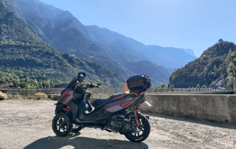

Salut à tous,
Petit retour sur les pneus Michelin City Grip 2 après un raodtrip dans les alpes, 1432 Km en 1 semaine
Lac de Sainte croix
Gorges du Verdon
Barrème ( Digne les bains )
Lac de Sauze direction l'Italie
Retour par le col du Galibier et le Lautaret ...
RIen à voir avec les city grip 1 meilleure tenu de route, même sur le mouillé, accroche bien dans les virages, on couche sans problème !
Lac de Sainte croix
Gorges du Verdon

Merci pour ce retour (d'autant que je dois changer les 3 sous peu... Ce sera du City 2, donc) et ces belles photos.
Jolie couleur ta machine. Peinture ou film?
Ton filtre à air semble bien particulier aussi, c'est quoi?
