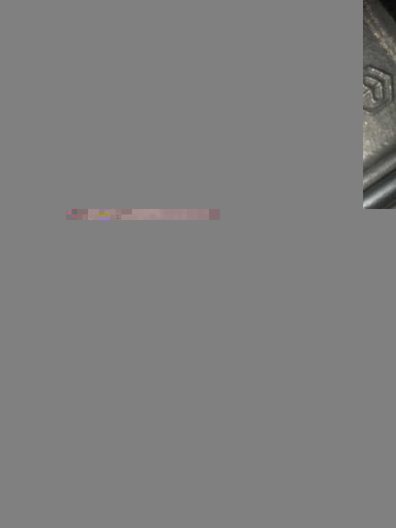

Bon j’en viens de rentrer chez moi, un peu de voie rapide et autoroute et collines, la je viens de regarder et le drain et’ tout transparent j’ai enlever le bouchon et pas d’huile juste deuxième petite gouttes de mayo pck j’avais pas bien essuyez hier, Et il n’a Pas Caler ..! ...

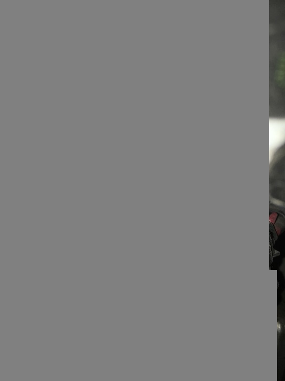

Par contre la c’est un peu gras

Et B1 je pense tu as raison regarde je vois que au tour du manchon qui relie le papillon c’est gras ! Peut être pour ça qu’il a caler
il y a 8 ans 2 semaines #214586
Réponse de B1 sur le sujet Mon Mp3 500 a calé ?
C'est pas méchant à mon avis rien de grave pour le moment, la vanne papillon doit être assez sale, elle a avalée beaucoup de vapeur d'huile.
