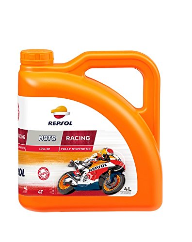

bonjour n'ayant pas trop les moyens pour le moment de mettre de la 10w60 est ce que je peux mettre de la 10w50 JASO T 903:2016 MA2 pour cette ete jusqu'en septembre ?
merci

Elle sera mieux que la 5W40, mais regarde sur le net, il y a excellent prix en Motul 7100 ou Ipone.
Perso, je commande chez Eurol n° 1 aux Pays-bas, huile Sportbike ma 5W50 garantie oblige sur mon HPE. Je suis livré en 72h.
Mais tu as la 10W60 aussi, 11.38 € le Litres, je commande par 4, livraison gratuite des 25 €.
