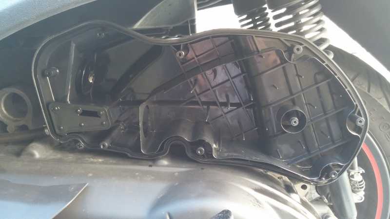

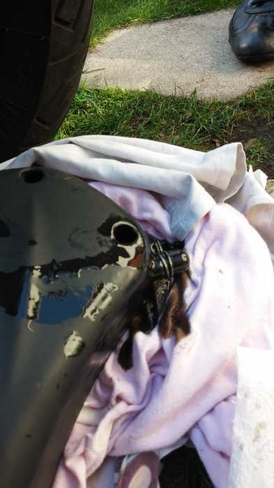

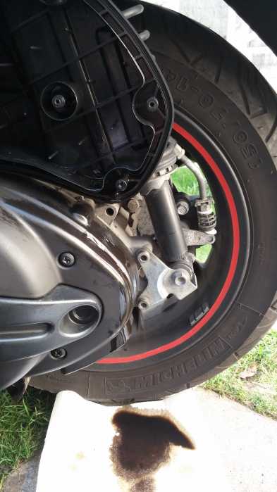

Bon messieurs le verdict est sans appel...
Je viens de démonter le carter du filtre à air après 400km.
Les images parlent d'elle-même. Beaucoup d’huile dans le filtre à air.
J'ai vérifié le niveau qui est au MIN après que la vidange a été faite vendredi dernier.
Vous êtes allé chez qui pour la réparation et ça vous a coûté combien ?
Merci de vos retour.
A+
