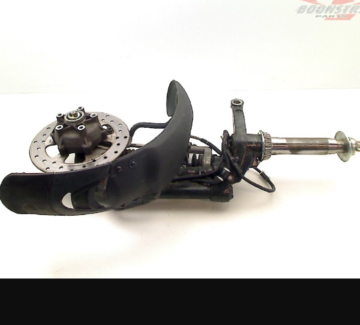

Hello a vous ! Alors avec mes petits bras effectivement je n'avais pas bien serré... mon ami a resserré et hop la direction est redevenue droite! Ça me rassure.
Voici quelques photos des dégâts, j'essaie de retrouver les noms des pièces abîmés pour voir s'il y en a sur leboncoin mais je ne connais pas les noms
