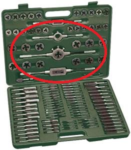

A sauver par usinage de secours !
Je m'explique l'ayant déjà fait
L'avantage de cette axe, c'est qu'il tourne moteur en marche. Toi qui est bon bricoleur, tu vas te munir d'une disqueuse et d'un bon pied a coulisse et de la filière a la taille inférieure. tu ne la trouveras qu'en iso, mais ton vilebrequin sera sauvé. Tu démarres ton bourin et avec ta disqueuse tu usine ton axe a la cote inférieur, je ne me souviens plus de la filière utilisé, mais, pas exemple, une de 12 x 150 te demandera un axe de 13.5 mm.
A toi d'y aller en douceur et le plus régulièrement possible pour optenir cette cote prête a fileté.
J'ai sauvé comme ça, l'axe de mon ancien Skyliner, ainsi que le booster de ma nièce.
je crois que pour un axe fileté à 12*150 l'axe avant filetage (comme après) doit faire un ø12 et non pas un ø 13,5

Si je comprend bien, vous me dites de meuler l'axe moteur en route le plus regulièrement possible pour arriver à un diamètre de 12mm.
Comment tu fais après pour fileter?
Mais ça pourrait être plus sympa que les 1400€ du devis du garagiste!
