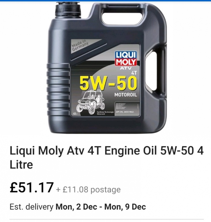

salut a tous
je sais que pas mal d'entre vous tourne avec des huile différente
jai lu et relu et personne ne met la même huile moteur sur le forum. tout ce que j'ai compris cest que la 5w40 d'origine n'est pas bonne pour nos mp3 ou plutot pas la meilleure.
apres moulte recherche je suis tombé sur une 5w50 de chez Liqui Moli
me la conseillez vous ?
merci

Elle est pas terrible, la viscosité à 100°C est trop basse, il y a mieux, tu veux de la 5W ou 10W, il y a pas beaucoup de marque.
A 100, la viscosité doit être très proche de 20 voir supérieure.
Viscosité à 40 °C 105,0 mm²/s
ASTM D 7042-04
Viscosité à 100 °C 17,3 mm²/s
ASTM D 7042-04
Les marques :
En 10W60, Motul 7100 10W60 , Ipone Katana 10W60, ELF 10W60
En 5W50 la mienne obligation garantie je dois respecter le 5W, huile EUROL Sportbike Ester 5W50 (100° / 19.8 mm2/s)
Le top mais en huile tous véhicules, Phoenix HP902 5W60
