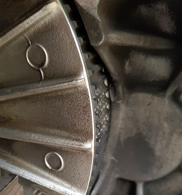

07 Oct 2020 06:57 #233670
par berne6
Réponse de berne6 sur le sujet Trace de frottement courroie sur MP3 500 hpe 2018
Bonjour effectivement ma courroie ressort beaucoup trop à l’arrière, à cause des +1mm de cale d’ajustement. Je vais donc essayer de réduire les cales pour avoir une courroie qui ressemble à ça
