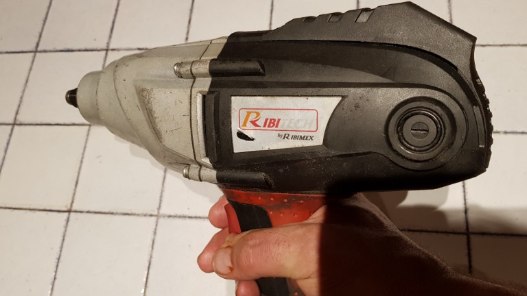

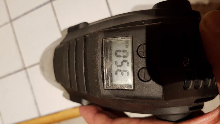

31 Mai 2019 04:42 #223794 par B1
Son prénom c'est grosse patate
Clef à choc chinoise 220 volts.
Couple de serrage de 150 nm 350nm.
Elle en a bouffée de la transmission !!!!!

31 Mai 2019 09:56 #223797 par finger2
Salut B1;
tu fais démontage et montage avec ?
  • ppha
31 Mai 2019 22:08 #223804 par ppha
Personnellement, j'ai fait le montage démontage sans problème a vec celle que j'ai acheté
elle démarre a 80 nm, je paramètre le couple de serrage et hop finit.

01 Jui 2019 10:52 #223812 par PP3 31
Avec Kittenwithclaws, nous avions vérifié le couple de l'AEG avec afficheur, le couple est identique avec une clé dynamométrique. Seul problème elle ne tient pas, après celle de KWC n'a pas chômé avec l'entretien de 4 MP 3, peut-être un peu trop. Le gros avantage, elle se branche sur la prise allume-cigare 12V du MP3.
