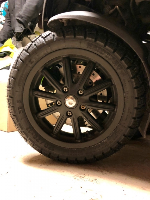

Bonjour j'ai chercher pendant un bon moment une alternative au Michelin city grip qui je trouve a mon gout perd énormément en accroche avec le temps,
l'hivers arrivant à grand pas je me suis donc décider pour des pneus heidenau k66 LT c'est un pneus quatre saison avec une structure complètement différente du Michelin pour l'instant je ne peux donné de réel retour d'utilisation car je n'est parcourue qu'une centaine de km et je suis toujours en attente de la livraison de l’arrière.
j'ai pus tester hier avec un superbe temps (pluie et vent) j'ai trouvé que j'avais beaucoup plus de grip a l'avant par rapport à mes anciens, se qui j'avoue perturbe un peu au départ. Mais il est vrais que je me suis senti beaucoup plus en confiance malgré le temps horrible.
je reviendrais vers vous une fois que j'aurais fais posé l'arriere et que j'aurais parcouru plus de km

29 Nov 2018 14:21 #221129 par Koskar1er
Réponse de Koskar1er sur le sujet Pneus hiver pluie
Oui ca m'en a bien l'air et il est en S également.
Je fais monter les Anlas qui ont une structure similaire (et présenté également comme des 4 saisons) d'ici une ou deux semaines.

J'ai monté le même et, pas convaincu;c'est un peu du" Heidenaugliss " et me rappelle le city d'origine sous la pluie

13 Déc 2018 11:11 #221278 par Koskar1er
Je reviens faire la point après quelques centaines de bornes.
Le rodage est plus long que je le pensais. De vraies patinettes sur les 250 premiers kilomètres !
Actuellement je roule entre -4° et +4°. Rien à dire ils font le job.
A l'avant impec. L'antipatinage est toujours "sensible" à l'arrière mais pour l'avoir enlevé sans soucis (et sans dérapage) alors qu'ils se mettait en fonctionnement, je pense qu'il n'est pas bien calibré pour des pneus lamelisés (et pour la patate constante apportée par le malossi...)
Plus bruyants et moins accrocheurs que les Metzeler wintec à sec ou sur la petite pluie mais dès que le sol est chargé (boue, neige fondue, ...) ils sont au top et bien plus accrocheurs. C'est bien ce que l'on attend de pneus hiver !

13 Déc 2018 11:28 #221279 par Ridou14
Réponse de Ridou14 sur le sujet Pneus hiver pluie
Bonjour pour moi 700 km d'effectuer avec mes heidenau k66 et rien a redire beaucoup plus sécurisant je trouve que les Michelin que j'avais avant.
j'apprécie avec le temps que l'on a en se moment en Normandie.
J'ai pas l'impression de consommé plus carburant.
Maintenant vivement la petite neige de voir se que sa va donné lol
