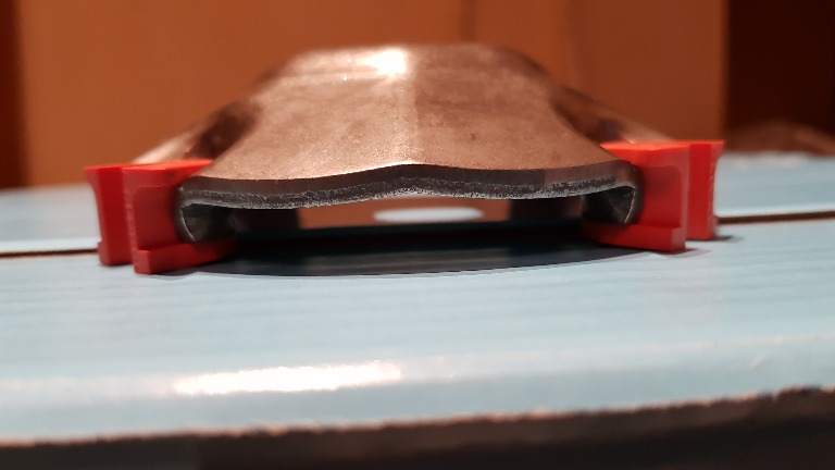

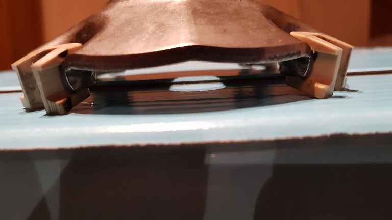

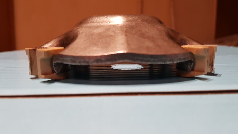

02 Avr 2018 20:17 #217007 par B1
Ca c'est du montage massacre :woohoo:
Et voila 2 bons montages... avec des malossi et des dr pulley pour 23x17 a la place des 24x17 pour test ( lèger biseau pour bien épouser le fond du vario)
Ne fais pas de cauchemar :genial:

Par contre, il va te falloir ré-ouvrir, pour savoir précisément, si tes guides sont dans le bon sens, la partie ronde étant dessous (interne). Mais vu la forme en triangle, il est possible qu'un contact se produise entre les guides et les galets et si je ne me trompe pas à la vitesse max. (sous le contrôle de B1 ou KWC).
Mais, je viens de visionner des vidéos sur le net même les guides Piaggio sont rond d'un côté et en triangle de l'autre, si montage à l'identique, tu es bon.
