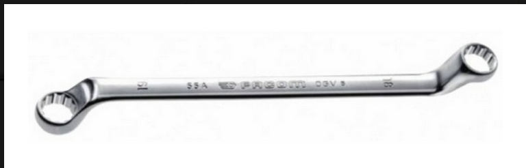

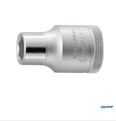

Je viens d’effectuer la révision des 10 000 km en remplaçant donc les éléments adéquats. Par contre je n’ai pas remplacé la courroie, car celle-ci était dans un état impeccable et son épaisseur était de 26,5 mm au lieu de 26,8 mm d’origine (et non 28,5 comme mentionné sur le manuel station-service).
Toutefois un petit détail me préoccupe. En effet pour démonter l’écrou arrière, et contrairement à ce qui est préconisé dans le bouquin technique, j’ai bloqué la roue en me servant d’une tige métallique protégée de tissu, en vue de bloquer la roue arrière et qui prenait appui sur l’étrier de frein à main, méthode vue d’ailleurs dans une vidéo.
Après réflexion je me demande si cette manière de faire n’aurait pas pu causer un quelconque dommage sur la jante, le couple de serrage étant quand même de 95nM.

Je te déconseille la barre en travers de la roue, tu as un risque de casser ta jante, le mieux, fait par notre
KWC le frein de parking plus le frein arrière.

Et un clé dynamométrique réglée sur 90 NM pour le remontage.

Merci à vous tous pour vos réponses, et notamment à B1 pour s'être donné la peine de ma fournir les photos sur les clés à utiliser.

Quant aux propos de PP3 31, je précise que j'ai tenté en RL de mettre les freins, sans résultat, la roue arrière tournait quand même, vu la force en jeu.
Concernant mes 18 G, ce sont des piaggio d'origine 400 et non des Pulley.
D'autre part, tu confortes mes craintes, à savoir le risque pour la jante.Celle ci n'ayant visuellement pas souffert en rapport avec mes constatations sur le peu de voilage, existe il un risque que celle ci ait été néanmoins endommagée, malgré aucune marque extérieure? (micro fissure etc...).
