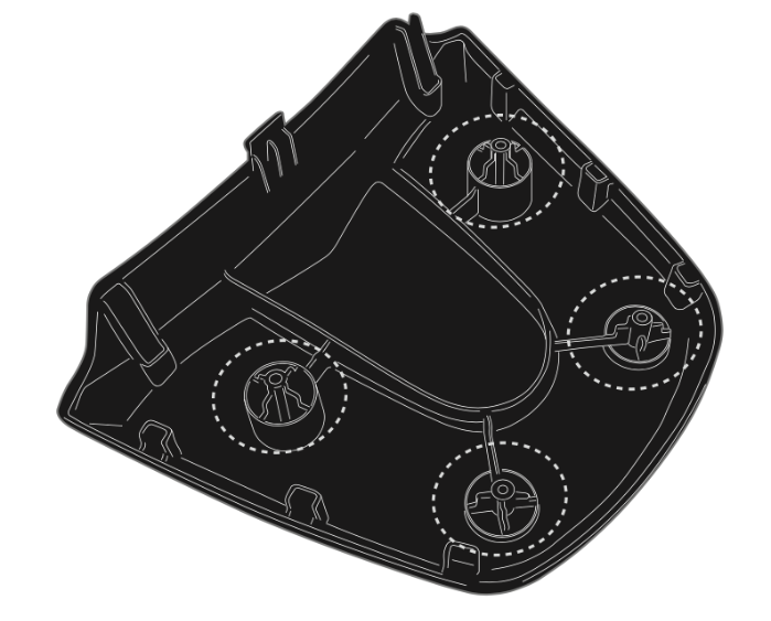

J'ai trouvé une platine métal Piaggio d'occasion dans une casse.
Du coup, le top-case Piaggio de 50l me revient 136€. Une bonne affaire!
Si je comprends bien, je dois monter la platine métalique sur la poignée/porte-bagages sans retirer la partie plastique que je dois percer.
Est-ce bien ça?
Merci.
14 Avr 2017 22:24 #209999 par PP3 31
Réponse de PP3 31 sur le sujet Top Case Piaggio
Oui exactement,
Au diamètre des entretoises, comme sur la notice que tu as en lien.

Si je comprends bien, dans le kit neuf il y a un couvercle perforé qui est fourni?
15 Avr 2017 16:28 - 15 Avr 2017 16:45 #210026 par PP3 31
Pierre, Myrrhman à un new MP3, ton PDF est pour les MP3 avant 2014, si tu as la notice pour les nouveaux.
Par contre Myrrhman, une info le TC Piaggio > 2014 n'est ni plus ni moins que le Shad sous licence Piaggio.
Par contre une chose m'intrique, ton TC est-il pour les MP3 avant ou après 2014, s'il s'agit des anciens, pour moi, il n'est pas installable sur le support, sauf brico maison.

15 Avr 2017 16:42 - 15 Avr 2017 16:46 #210029 par PP3 31
Ayant un 500 ABS,
Mon top case est un GIVI monokey, pas de platine de remplacement prè-percée dans le kit, il faut se servir de la platine d'origine.
Conseil pour le perçage un forêt conique, il resservira.
Par contre, pour avancer dans le sujet, la photo ou le modèle du Top case.
