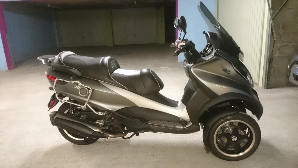

Pour la selle, je confirme, depuis 2009, pas une seule confortable d'origine, une adresse Jean Marc BRIANT n°1 des selliers à Chambéry. J'ai la même selle depuis 2014 sur mon ancien 500 et toujours la même depuis 2018. Une selle sur-mesure en double Bultex et 3 cuirs et une assise - 2 cm pour madame et creusé pour moi à l'assise.
Une photo de 2018 lors de la livraison. Tu envois ta selle et 11 jours plus tard, tu as ça, je te donne pas le prix car depuis 9 ans.
